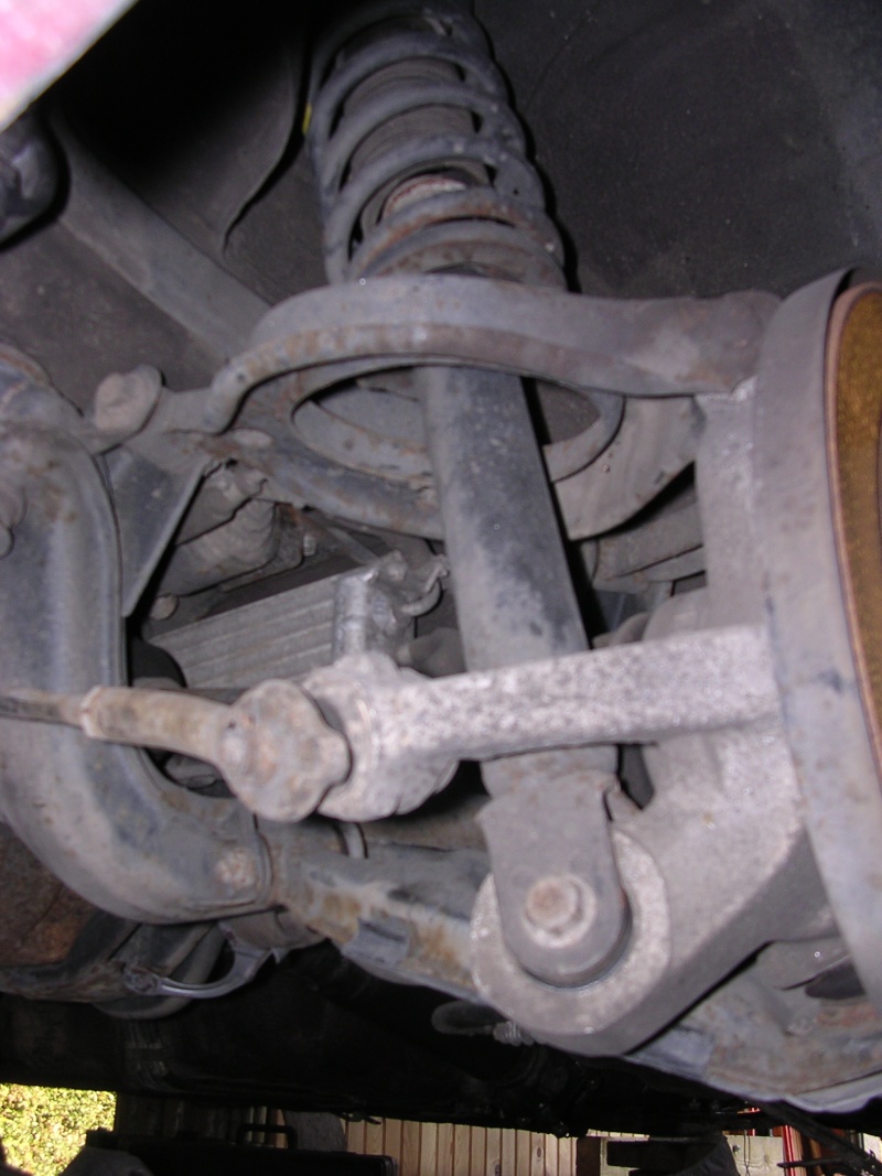

Pour les pièces de suspension :
Avant :
J'ai d'abord démonté toute la suspension AV et AR. J'ai ensuite enlevé la poussière et la grosse rouille avec une brosse métal sur une perceuse, dégraissé à l'acétone et passé 2 couches d'un aprêt antirouille (Rustol CIP) à la brosse (pinceau).

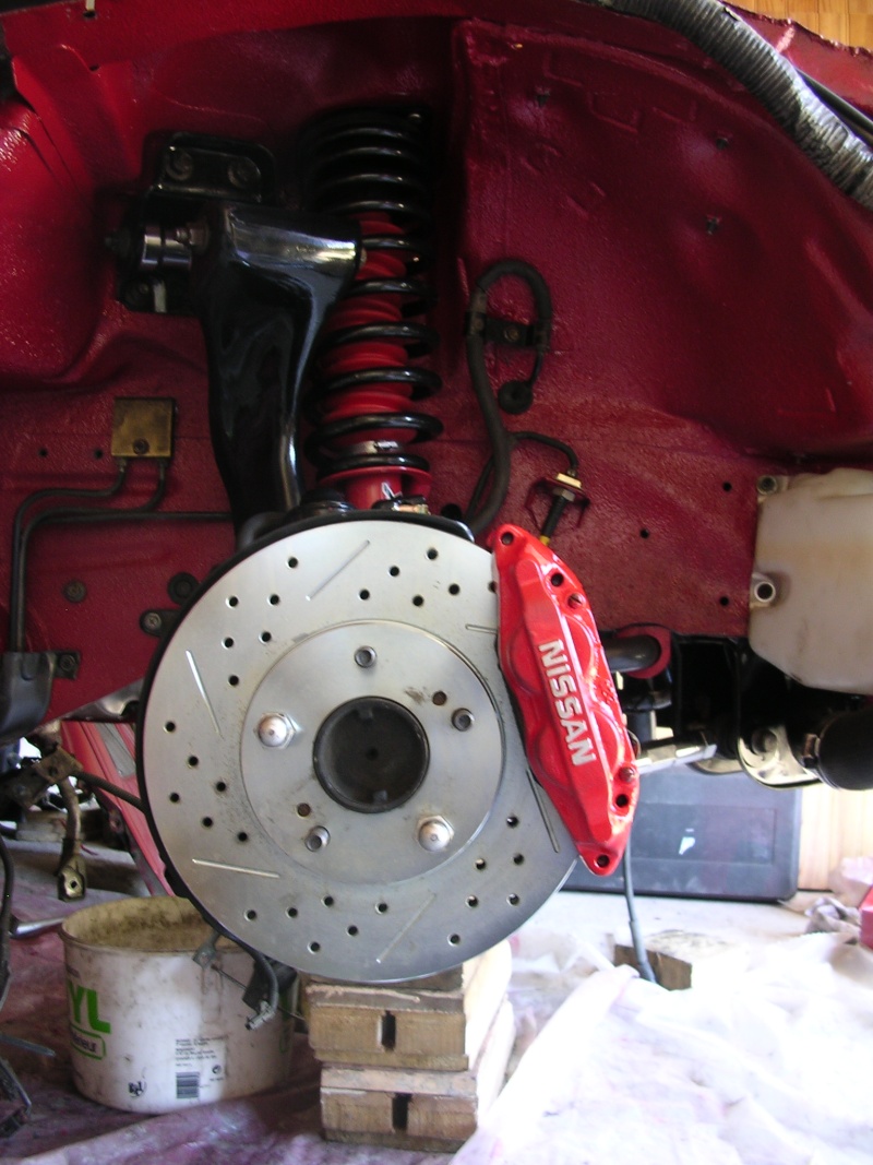

Pendant :
J'ai ensuite passé au pistolet 2 couches d'une peinture alkyde uréthane noire. Celle-ci a mal accroché sur l'aprêt. J'ai hésité à passer de base une peinture époxy 2 composants (pas une poudre à cuire) de chez Restom : c'est ce que j'aurais dû faire. L'époxy est nativement antirouille, accroche très fortement, et est très résistant. De plus il est de la bonne couleur et brillant de base, donc au total 2 couches suffisent.
Après :
Une fois remonté :

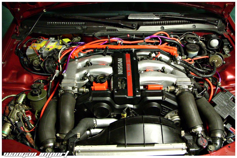

Le moteur :
Depuis le moteur a cassé pour une fuite sur une durite de 10cm à 7€ le mètre ,et un jour prochain j'attaquerai le projet phase 2. Disons que le temps me manque un peu depuis un an.
