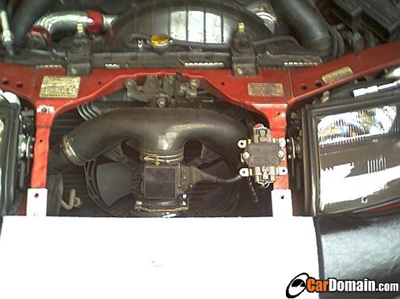

Dans mon cas la voiture a été livrée avec un PTU phase 2 , il est mis en face avant moteur , cote gauche quand tu es face au moteur. La voiture a 13 ans.. je roule pas mal.. et jamais de soucis.
Je te met une photo , j ai entouré le PTU, du moins son emplacement.
Par contre , si j ai bonne memoire, tu auras une modif cablage a faire.

Ca c'est l'emplacement d'origine.
Nouveau messagede hometheater » Sam Juil 25, 2009 6:29 pm
Dark Diver a écrit:Ca c'est l'emplacement d'origine.
Oui, et ca fait 13 ans qu il est la et qu il a jamais cramé 8)

Nouveau messagede Dark Diver » Dim Juil 26, 2009 2:26 pm
Non, ce ne sont pas les même connecteurs. Voici les 2 PTU :
Et voici une PTU phase 2 relocalisé :
Et une doc pour installer un nouveau PTU sur un ancien faisceau : http://www.twinturbo.net/nissan/300zx/f ... tures.html
Une doc encore plus détaillée : http://forums.nicoclub.com/zerothread/251366
