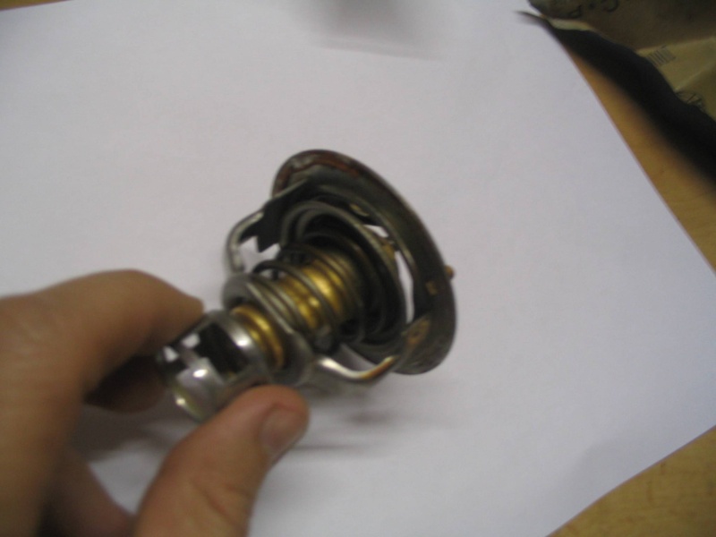

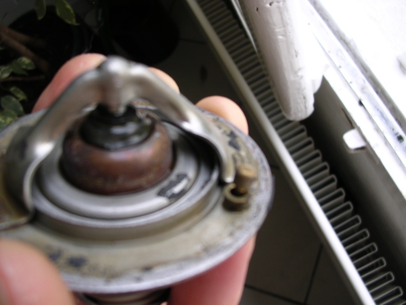

J'ai donc enfin vu mon thermostat ...et je crois avoir compris pourquoi lorsque j'ai fait la vidange du circuit de refroidissement j'ai pu faire circuler de l'eau entre les durites d'alimentation et de sortie du radiateur ... mon thermostat même à froid est légèrement ouvert ...il laisse donc passer un peu de liquide ...tout s'explique, enfin !!!! Par contre je sais si c'est normal qu'il soit légèrement passant à froid :?:

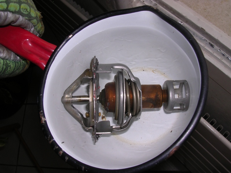

Nouveau messagede Dark Diver » Lun Sep 24, 2007 9:32 am
Mon thermostat est bien fermé
sauf quand je le trempe dans l'eau chaude
Nouveau messagede dudu31 » Lun Sep 24, 2007 9:12 pm
Dark Diver a écrit:Mon thermostat est bien fermé
Eh bien moi il est un peu ouvert même sans le "faire cuire" ...
PS1 : J'ai donc bien fait d'en commander un nouveau :lol:
PS2 : Au fait, jolie la casserole, et je parle même pas du truc pour tenir le manche, dédé :wink:

Nouveau messagede Didier » Mar Sep 25, 2007 9:50 am
Dudu à raison Dark tu vraimment de belles casseroles :P
Nouveau messagede Gally112 » Mer Sep 26, 2007 6:48 pm
trop belle la caserole ...... et le gant en veritable peau de croco syntethique il est magnifique !! :D
Nouveau messagede Dark Diver » Jeu Sep 27, 2007 12:00 am
Non, non, le gant est en tête de Cobra Ninja Royal de synthèse.
Dudu, ton thermostat me paraît bien fatigué... moins de 12$ aux US (on fait une commande en ce moment...).
Nouveau messagede dudu31 » Jeu Sep 27, 2007 9:34 pm
Dark Diver a écrit:Non, non, le gant est en tête de Cobra Ninja Royal de synthèse.

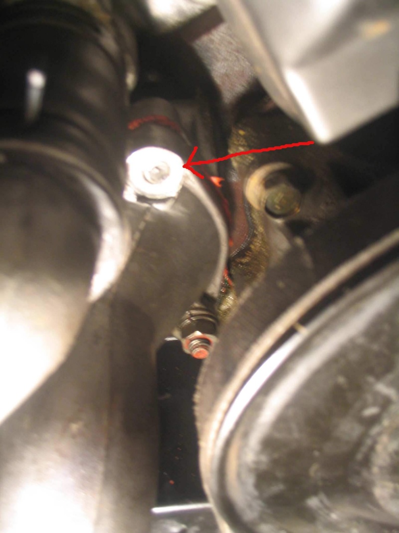

Nouveau messagede dudu31 » Lun Oct 01, 2007 9:18 pm
Salut,
La motivation étant la, ce soir je m'y suis remis ...
J'ai pu vidanger le liquide de refroidissement côté bloc moteur en l'aspirant par l'orifice situé juste après le thermostat avec un tuyau fin raccordé à un aspirateur eau et poussière...ensuite j'ai refait le plein de liquide jusqu'à le voir "dégueuler" au niveau du thermostat ...j'ai remis 4,5 litres environ ... l'aspiration a donc été bonne car je crois que la capacité est d'environ 5 litres au niveau du bloc moteur ...
Ensuite j'ai simplement remonté le thermostat et la partie piping de la durite de sortie (celle juste après le thermostat) .... et la grosse catastrophe :evil: :evil: :evil: ... en serrant à peine le boulon du haut...crac :!: :!: :!:
Voici le résultat :
Le goujon est cassé net à ras du piping ...
Pensez-vous que je peux tenter d'usiner le piping sur 5mm pour tenter de revoir le goujon sur 5 mm et y coller le boulon ?
Avec 1 boulon et la vis 6 pans ça craint, non ?
Ensuite cette pièce à changer c'est la galère, non ? Elle est au milieu de tout le bordel ...il faut démonter un tas de truc pour y accéder, non ?
Pu...., fais ch.... :!: :!:
Marc.

Nouveau messagede tof » Lun Oct 01, 2007 10:53 pm
A la misère :x :x :x :x :x :x
je vois pas trop ou sa se trouve , tu peus passer une visseuse ????
Si oui percer le goujon et retarauder le filtage
