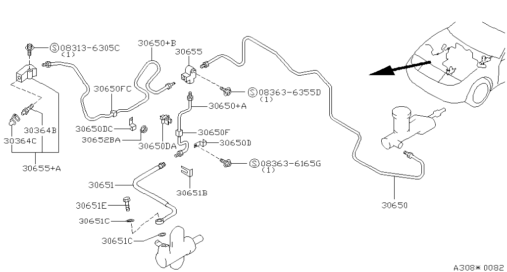

Voila cette semaine est prevu la conception du systeme hydraulique, pour le refroidissement de BV je me me reprendre simplement sur les raccords existant qu'il y avait pour la boite auto :wink:
Une derniere question , je ne saisie pas trop l'utilité du purgeur eu haut a gauche du schéma, car un pugeur par effet doit toujours etre au point le plus bas, alors je me suis dit pourquoi ne pas simplement réaliser un conduit directement de l'emetteur au récepteur ?
car je ne vois franchement pas a quoi peut servir de rajouter un purgeur si ce n'est pour l'accesabilité ?
