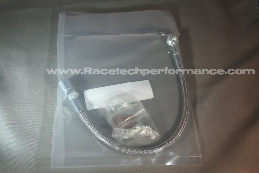

j ai merder a ma derniere commande et j ai recu le 1 er model et forcément c est trop court (c etait pas chez z1)
moi j ai commander ca
http://cgi.ebay.com/ebaymotors/ws/eBayI ... &viewitem=
j ai contacté le vendeur mais il fait le mort :evil: :twisted:
et j ai recu ca
http://i223.photobucket.com/albums/dd12 ... hline2.jpg
Nouveau messagede doomastor » Lun Déc 07, 2009 12:45 am
Le 1er remplace la petite durite entre le raccord métal et le cylindre récepteur d'embrayage, le 2eme permet de remplacer la totalité du système (les 2 purges) par une seule durite.
Tu as reçu la 1ere.

et c'est pas cette durite que tu voulais ? Parce qu'elle est très bien celle là. A moins que tu voulais supprimer la 2eme purge.

oui c est ca je veux tout suprimer je crois meme que c elle d origine est légermen en boule :oops:
enfin quand meme quand je l ai acheté la photo montre bien un grand tuyau et au final ca fait 30cma tout casser
