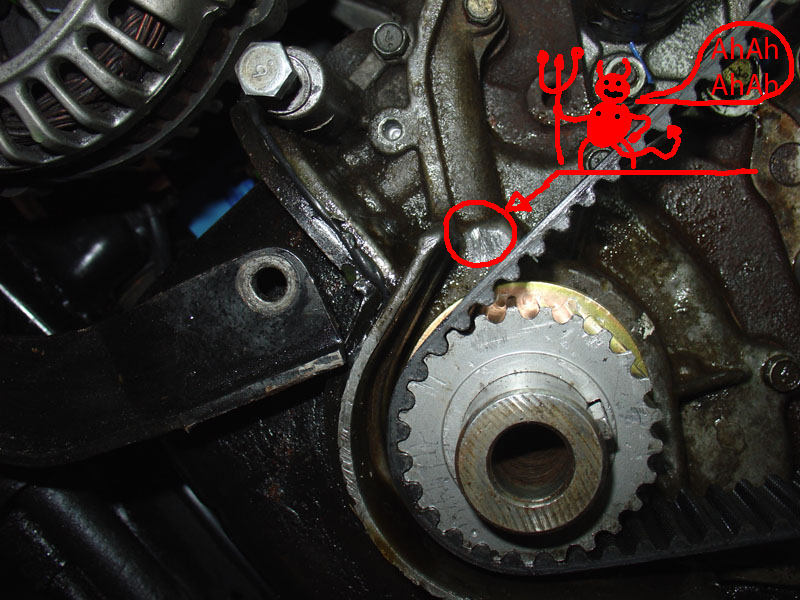

Voila, sur la pompe a huile derriere la poulie de vilebrequin, j'ai mis un joint fourni par CZP, remonté ma distrib etc....
Problème, moteur a l'arret pas de fuite, moteur en marche sa pisse assez fort, un verre en 10s.
J'ai supposé que c'etait se modit joint, mais une fois démonté pas de fuites a l'arret et joint intact :? , l'huile ne semble pas avoir coulé de plus haut, donc c'est bien le joint.
Se qui me casse les c***, c'est que si je change le joint et remonte tout, je vais faire la meme chose que la première fois, et donc avoir a nouveau une fuite.
Allors, j'ai besoin de savoir quel joint, ref, voir photo et la meilleur facon de le poser.
Edit : ce n'est pas le joint qui ma posé problème mais un petit trou. Histoire d'éviter a d'autre la même bêtise, faite pas levier au mauvais endroit quand vous sortez la poulie de vilebrequin. Voir photo plus bas.
Pour ce qui est du joint, il ne fuyait pas. Que l'on mette l'un ou l'autre modèle sa change rien.

Nouveau messagede velaone » Sam Mai 29, 2010 9:15 pm
Bon verdict, join changé, toujours pareil...
Heureusement méfiant comme je suis je n'avais pas remonté les caches et remonté le minimum pour bien voir. Et, j'ai bien vu ! Le petit trou dans la pompe, avec le beau petit jet bien droit qui m'a bien salopé tout le moteur. hop on tombe la pompe a huile. Je crois que je suis maudis. :evil:

mais, pourquoi y a un trou :?:
Nouveau messagede velaone » Dim Mai 30, 2010 8:36 pm
Pour quoi il y a un trou ? pourquoi ? c'est ca que tu veut savoir, pourquoi ? ...
Pour me péter les c o u i l l e s !!!
En fait, c'est quand j'ai fait levier avec un tourne vis pour sortir la poulie de vilebrequin. le trou est minuscule, même pas visible a l'oeil nu. On voit juste une éraflure en surface. la parois de la pompe est vraiment fine a cet endroit, je l'ai éclaté un peut plus pour voir :twisted: et surtout pour me venger !!!
Nouveau messagede didier g » Dim Mai 30, 2010 9:01 pm
Donc c'est pas un problème de mauvais joint alors (ou alors juse celui que tu as fumé en sortant la poulie)
En tout cas c'est bon à savoir qu'il faut pas appuyer là : Merci !!!
