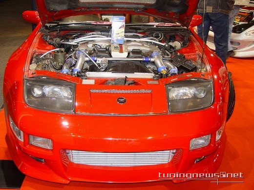

Hola non. Le tube d'équilibrage permet d'avoir une pression entre les deux bancs de cylindres relativement proches l'une de l'autre (à condition de NE PAS avoir de FMIC).
Cela n'empêche en rien d'avoir un turbo plus à la ramasse que l'autre.
Pour équilibrer, de toute façon il y en aura toujours un qui peinera plus, pour compenser.
Dans le cas d'un balance tube d'origine, au max vu sa taille tu dois pouvoir équilibrer une différence de 200grs de pression.
Ce qui fait qu'en cas de casse turbo, la pression maxi globale que tu pourras avoir sera de cet ordre (bien sûr le turbo sera à fond, mais tu t'apercevras vite du problème)
Si jamais tu augmentes la taille du tube, cela masquera le souci car tu ne verras pas le gros déséquilibre,
Tu auras donc un turbo HS et l'autre qui tournera à fond pour compenser le manque; certes la pression globale sera plus haute mais les perfs seront nulles et le diagnostique plus dur à faire.
Pour les utilisateurs de FMIC : le flux d'air n'est plus croisé entre les bancs, le flux d'air n'est donc plus compensé efficacement ==> une solution est d'ajouter un tube avant les papillons.
