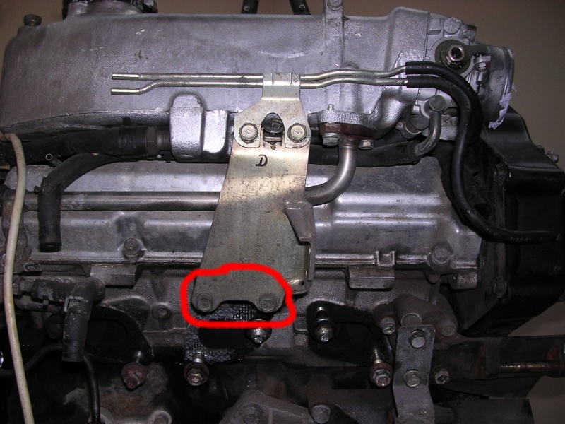

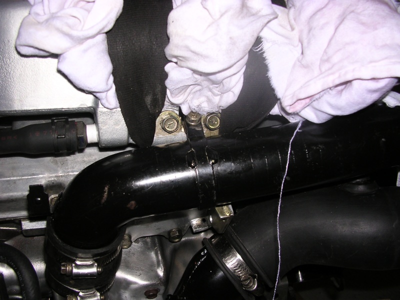

Nouveau messagede velaone » Lun Juil 20, 2009 10:42 pm
Les deux électrovannes de wastergate sont fixée sur des petites plaques de chaque coté du Plénum cachées derrière les durites acier d'admission au turbo
Nouveau messagede superlolo » Sam Juil 25, 2009 10:36 am
Vraiment je suis mireau :shock: , je vois rien, yaurais pas une tite photos des bêbêtes ??? :?:

Nouveau messagede Dark Diver » Sam Juil 25, 2009 6:12 pm
Voici des photos de la plaque qui supporte les électrovannes, mais je les ai démontées :
Cachée derrière la tube de sortie du compresseur :
