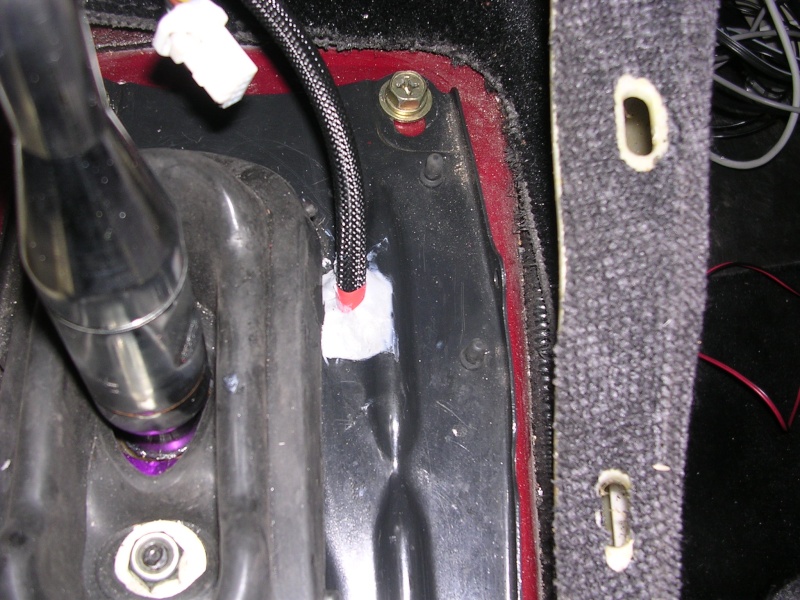

Nouveau messagede Dark Diver » Mer Oct 28, 2009 11:27 pm
Voilà où j'ai monté ma sonde WB O2 :
C'est suffisamment loin du collecteur pour ne pas griller la sonde.
La position verticale garantit une absence d'eau stagnante.
La sonde est démontable très facilement, par exemple pour passer de l'autre côté.
On voit la sonde sur la gauche, au bout de la boîte, au niveau de la patte de suspension :
J'ai fait entrer le câble dans la cabine par le système de levier de vitesse :
