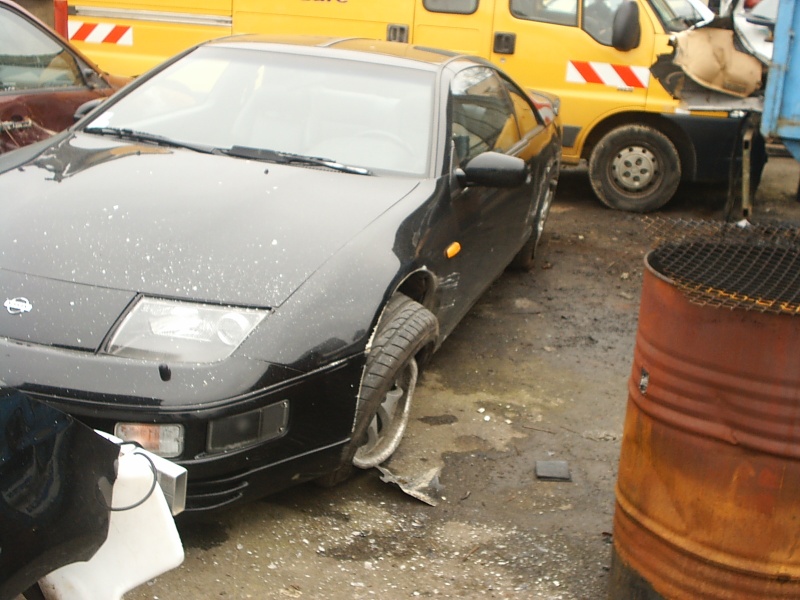

J'ai fait un voyage avec un plateau de location permis B, départ Paris arrivée Dijon. J'ai croisé les fic 4 ou 5 fois, aucun n'a réagit, même la douane qui ma doublé sur l'auto route en reluquant ma Z. Le seul moment risqué c'est les péages quand les shmit font une opération pèse charge. Donc pour 100 bornes te casse pas loue le plateau.
Pour ce qui est de la réparation, la solution Anglaise implique d'être un vrai carrossier, le tablier est sacrément complexe sur une Z, surtout au niveau des essuie glaces. Et puis il y a tellement de chose à l'envers que tu serras obligé de repasser les faisceau de toute la voiture, du haillon au portières jusqu'au moteur, de changer l'intérieur le TDB etc...
Donc a mes yeux, soit le marbre avec un très bon carrossier, en lui mâchant le boulot, qu'il ait juste a tirer les longerons et ressouder un nouvel encadrement de phares, pour le reste c'est du mécano.
Si non Trouver une Z bradée en conduite gauche qui a eu une casse moteur ou boite, Tu change ce qu'il faut et c'est reparti.

A ta place j'obterais pour la solution de te trouver une Z a 4000 euros, en allemagne par exemple,en conduite a gauche,en mauvaise etat mecanique et tu lui
greffe tout ce dont elle a besoin, grace a celle que tu as actuellement :wink:
Re: Faux départ...
Nouveau messagede mitchounet » Lun Fév 21, 2011 9:17 pm
pour ressouder le tablier un carrossier prends pas tres tres cher ;) je m'etais renseigné c bcp moins elevé que de marbrer ;)
apres oui ya tt a convertir en conduite gauche, mais avec les deux cotes a cotes ca se fait relativement bien meme sans etre un grand mecano :D
le soucis avec une conduite a gauche pas cher c'est que tu peux l'attendre tres longtemps (comme la trouver rapidement aussi me diras tu) et faut voir l'etat......
remonter la sienne peut etre une bonne idée selon les degats c'est tjs pareil....
oui allemagne ca peut le faire aussi mais les z REELEMENT dispo a pas cher en conduite a gauche elles sont rare, certes ont voit des annonces sur autoscout ou autres mais combien existe vraiment? pas bcp pour avoir pas mal cherché au moment de prendre ma rouge. et apres remettre 5000 dans une epave conduite a gauche...... ca reviends moins cheros de prendre un engin a 2500-3000€ en uk, filer 500€ au carrossier qu'il soude le tablier, apres je t'accorde que ca fait plus de taf perso :D

Un petit coup de gaz a 50 km/H en sortant d'une voie d'accélération sous la pluie et elle est parti de l'arrière direct dans les rails, impossible de controler le dérapage...
J'ai une caisse sans moteur si tu veux, il y a des travaux de carrosserie mais pas de marbre
