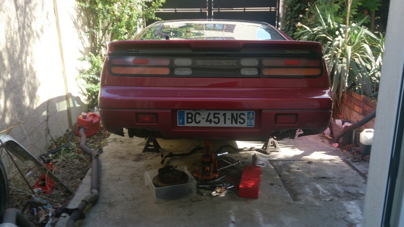

Nouveau messagede sava » Lun Mar 03, 2014 12:55 am
Work in progress   :mrgreen:
Depuis la photo, j'ai démonté les deux demis trains complet.
Reste plus qu'a démonter le palier d'arbre central pour faire sortir suffisamment l'arbre du pont.
Et il restera plus qu'a faire descendre la traverse.
Maintenant que les demis trains sont par terre, y a plus de place pour passer de la grosse ralonge et forcer sur les grosses fixations de berceau.
J'ai aussi un meilleur accès aux pompe à huile de boîte et radiateur d'huile de pont.
Le train arrière est vraiment bien conçu, mais c'est vraiment d'la merde à faire...faut aimer se faire chier, surtout dehors avec cette météo à la con samedi.
La suite au prochain numéro.
