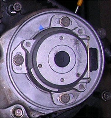

on se trouve le capteur de PMH sur le z32?
si quelqu'un a un schéma ou même une petite photo, se serai sympa.

Nouveau messagede black out » Sam Juil 25, 2009 5:18 pm
c'est le capteur d'angle de vilo: le gros machin gris fixé sur le 4eme arbre a cames
Nouveau messagede Dark Diver » Sam Juil 25, 2009 5:56 pm
Le voici, c'est le Crank Angle Sensor :

J'en ai besoin car la z que je veux acheter est en panne.
compression a 3bar sur chaque cylindre,moteur 150Mkm, distrib faite il y a 500 borne, défaut capteur PMH détecté au diag.
donc a plusieurs cerveaux (sa vaux mieux qu'un) on en a déduit que la panne proviens du fait que les cames on été décalée en changement la courroie.
mais si quelqu'un a une autre explication je suis preneur aussi :D
