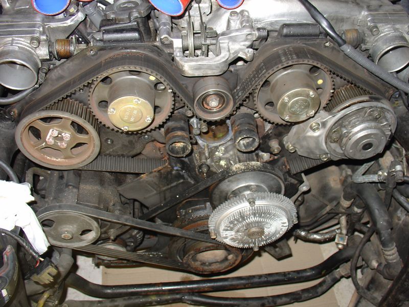

Comme j'ai abandonné mon projet irréalisable, à mon niveau de connaissance, de transformer ma JAP en Européenne, j'ai démonté pas mal de trucs sur la Téfal, pour la ramener a la vie. Cette 300 n'a décidément pas fini de me prendre du temps.
Vu l'avancement du démontage et l'accessibilité de la face avant du moteur.
Je me suis dit : << Pourquoi ne pas en profiter pour lui changer quelques pièces d'usures >> je parle souvent tout seul dans mon garage !
J'ai donc démonté un peut plus pour en arriver a voir ceci :
Ce qui me fait me poser cette question : << c'est bien crado ! c'est quoi toute cette pâte a joint, c'est normal ? les durites de cette taille sa ce change ? >>
Et la je me rappel que l'ancien propriétaire m'avait dit que la distrib avait été changée, comment puis-je le vérifier ?
Enfin je suppose faire quelques modif :
- Supprimer totalement l'EGR
- Supprimer Les AIV
- Changer tout ce tas de durites
- Peut être supprimer la cartouche a charbon, je sais pas si c'est bien ou pas.
- Et faire tout ce qui me parait bien que je ne sais pas encore mais que vous allez me dire :wink:
Nouveau messagede gregof45 » Lun Nov 17, 2008 12:02 am
Pour la distrib, elle est censée avoir combien de kms??
Sinon, pour tout ce que tu veux faire, c'est du tout bon et si tu peux, tu vires le rechauffement du plénum (toutes les petites durites de merde en dessous du plénum) plus celle qui relie les deux tubes qui tiennent les injecteurs..
Les grosse durites rondes qui se mettent sur la pipe se vendent pour pas trop cher chez Nini je crois
Nouveau messagede Dark Diver » Lun Nov 17, 2008 2:58 pm
Et la pâte à joint est normale car il n'y a pas de joint papier pour les 2 tubes d'eau. En revanche, si tu démontes la pompe à eau, tu peux ensuite monter un joint de pompe pour Z31 ; sinon mettre de la pâte là aussi.
Nouveau messagede velaone » Lun Nov 17, 2008 7:19 pm
je sais pas pour l'age de la distrib peut être 2ans et 10/20000km mais en fait j'en, sais rien vu l'état du reste je n'ai plus bien confiance en la parole de l'ancien propriétaire.
Mais je pense, si elle tiens le coup, de ne pas la changer et restaurer le moteur de la JAP tranquillement puis faire un swap.

Le courage paye enfin, cette aprem, premier démarrage, RAS elle tourne comme une horloge. 8)
Il faut que j'achète une lampe strobo, pour vérifier ma distrib et que je remonte la carrosserie, pit-être des photos a venir, je suis le plus heureux de la terre :D
