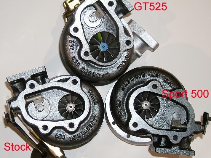

alors je me posais une ptite question en voyant different site qui reference que des marques et type de turbo :
quesqu'on peux monter sur une 300 en turbo bolt-on avec si possible cote echappement 4 trous ?
si vous pouviez me faire une liste complete des modeles que vous connaissais sa serai gentil :wink:
parce que j'ai vu des trucs completement dingue et/ou hybride mais je sais pas si ont peux monter sa et quelle serai le gain apporter par rapport a un origine ( qui est un garett T25 si mes souvenirs sont bon ? )
exemple : un corps td04 mais referencer en gt25/28 , je comprends pas vraiment a quoi sa peux correspondre ...

et ben quasi aucun en bolt-on car l'entrer (et il me semble la sortit aussi) du compresseur est specifique a la 300zx ...
... donc tu sera obliger de faire des modifications :wink:

en bolt-on tu a les gt500 et les gt525

on peut sortir combien avec des 525?

je ne pense pas qu'il parlais de turbo d'origine modifier ...
avec les gt525 ... je pense que l'on doit pouvoir atteintre les 500ch moteur assez facilement ... :wink:
