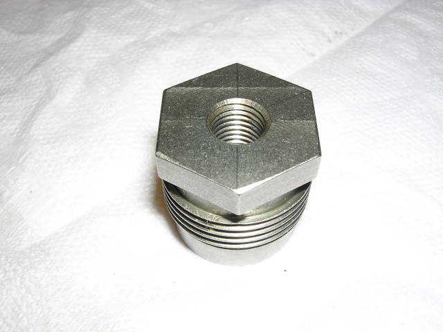

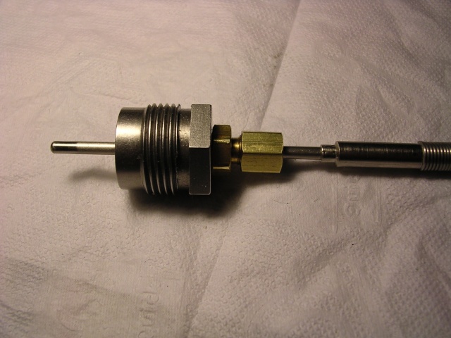

Nouveau messagede doomastor » Sam Juin 20, 2009 12:19 pm
gregof45 a écrit:Sur l'ancien trou pour l'egr. Il faut percer, tarauder et hop ! (perso, j'en ai mis qu'une coté conducteur, comme c'est toujours là que ça casse)
ah super idée ! j'étais justement entrain de me demander comment j'allais faire sans démonter le turbo. Je vais aller me fabriquer un bouchon taraudé pour y coller la sonde et son support.

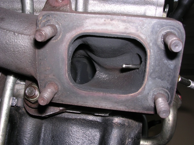

Nouveau messagede Dark Diver » Sam Juin 20, 2009 1:15 pm
Doom, c'est ce que j'ai fait, et ça marche nickel, il faut juste avoir un themocouple un peu plus long que le Greddy que j'avais (heureusement j'en avais aussi un long en inconel) :
