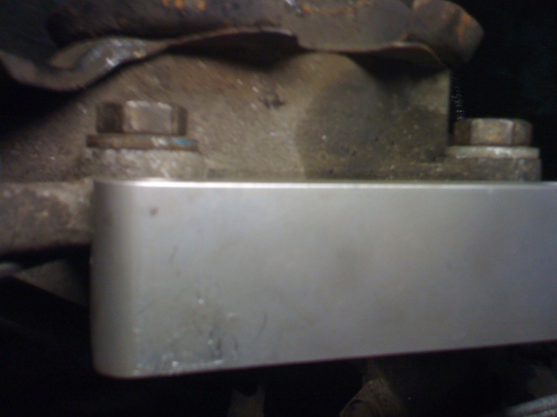

fait gaffe parce que je me suis fait avoir une fois en commandent des cales c etait pour 200sx mais avec les etriers de 300!
demande avant parce que moi je lui avai demander y a 4 mois et il m avait dit que c etait pas compatible!
les support d etrier de 300 sont plus epais que ceux de 200 donc tu te retrouve avec un etrier pas du tout axe avec le disque, sinon faut mettre des rondelle entre les 2
tien voila une photo que m avai envoye nico
[://www.servimg.com/image_preview.php?i=685&u=11148314]Image[/url]
url=http
url=http

Nouveau messagede moky92 » Lun Jan 04, 2010 8:34 pm
regarde mon canard ceux qu il y a marque
"Ce kit utilise des étriers S14/300zx et peut s'adapter S13 ou S14 modèles Stud" :wink:
Nouveau messagede gael » Lun Jan 04, 2010 8:37 pm
moky92 a écrit:regarde mon canard ceux qu il y a marque
et???? c est pour 300 j ai demandé il ma assuré que c etait nikel
Nouveau messagede moky92 » Lun Jan 04, 2010 8:42 pm
et il y a bien marque que ca utilise des etrier de 300 et que ca se monte sur s13 et S14! je te dit juste ca comme ca parce que moi je me suis fait avoir avec les cale que j avais commande le mec m avais dit oui ca ce monte et finalement ca se monte pas!
j avais fait faire 5 kit et finalement je me retrouve avec ca sur les bras :x heureusement nico38 a reussi a m en faire vendre.
apres je te previens juste je me suis fait avoir je voudrai pas qu il y en ai un autre qui se fasse avoir c est tout :wink:
Nouveau messagede moky92 » Lun Jan 04, 2010 8:43 pm
voila le mp que nico m avais envoye le jour ou il a essaye de les monter
nico38 a écrit:salut a toi,
donc mauvaise nouvelle pour le platine, elle ne vont pas pour 300 il manque 1cm pour centré l'etrier sur le disque, ( il manque 1cm entre l'etrier et la platine )
le model que tu tes servi a la base etait prevue pour 300 ou s13?
car pour s13 il ce monte sans problème
pour moi j'ai pas eu de problème car j' y monte sur ma s13, mais pour vous je pence que c mort hormis mettre des rondelle ou calle entre l'étrier et la platine, mais pas cool pour la secu

non pas sur ce site! maintenant il a peut etre des cale specifique.
au pire une cale ca se refait par un fraiseur, moi j ai prit les cotes et le fraiseur m en refait pour la 300 avec comme base les ancienne cale juste l epaisseur qui change
