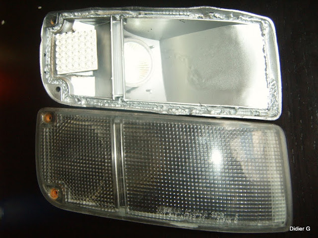

A la demande de Nick 32, et pour ceux qui n'aiment pas les clignos d'origine européens, voici une petit bidouille By Didier G, et le tout en photos :
On met à chauffer le corner light factice pour ramollir la colle :
On découpe le joint de colle sans y laisser les doigts :
On bloque avec de petits tournevis pour éviter que ça recolle :
ON gratte autant de colle que possible pour permettre de remonter et démonter le cligno sans avori besoin de le recuire. Le sclips serviront à le maintenir en place.
J'ai peint l'intérieur pour éclairicir la couleur des caches mais c'est inutile si votre Z est claire :
on installe un panneau de led pour la veilleuse, et une ampoule 12v 20 w avec reflecteur pour le cligno.
Si vous n'en trouvez pas en orange, vous pouvez mettre un peu de peinture orange dessus :
L'ampoule que j'ai installée est celle-ci : J'ai fait une découpe sur l'arrière du cligno pour faire passer le culot, et bloqué l'avant avec une vis.
Une idée du rendu final : on voit que la peinture claire éclaircit bien le rendu du cligno, mais ça éclaire aussi bien en noir :
Des photos allumés quand je les aurai retrouvés, mais la veilleuse en led est puissante (équivalent de 20w sur 2cm par 2 cm), et le réflecteur du cligno fait très bien son office mais sans éblouir, ça pourrait presque servir d'antibrouillard ou de feu de jour.
