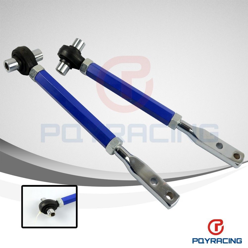

Est ce que quelqu'un a un tension rod réglable dans un carton un coffre (moi3?).
J ai une rotule de tension rod powertrix qui est morte... Et comme le reste est bon ça me fait chier de claquer encore 200€ pour un truc qui a 6 ans donc je vais changer que les rotules par des rotules skf. Et comme je suis très feineant j ai la flemme de démonter mes tension rod sur la Z donc si vous avez ça de déjà démonté je voudrais bien quelques côte?
Diamètre du trou, largeur de la rotule, et filetage diametre pas droit ou gauche.
Merci d avance.

Sur mes réglables, mes rotules sont du M18x1.5, pas à gauche.
Exemple de ref: XMLM18 (top quality) ou SAL18TK (cheap)
J'avais du SAL18TK depuis 5 ans, je viens de les changer par précaution, mais elles n'avaient aucun jeu ...
Mes reglables ont coûté £70 à l'époque.
Tous les réglables n'ont pas les mêmes rotules.

Nouveau messagede moky92 » Mar Mai 05, 2015 6:12 pm
Super merci rc300 pour tes côte! Je vais commander alors !
Moi c est des powertrix et normalement c est censé être un bonne marque... :roll:

Nouveau messagede moky92 » Mar Mai 05, 2015 6:26 pm
Je pensai partir la dessus au début.
http://www.outilworld.fr/pieces-competi ... rings.html
Qu'en pense tu de ceux la c est un pote qui roule lotus qui me les a conseillé car monté sur ça caisse. Bon je sais c est pas le même poids.

Nouveau messagede RC300 » Mer Mai 06, 2015 11:44 am
Ton lien, c'est l'équivalent en qualité de ma ref XMLM18
OutilWorld est un distributeur de SyzMachine bearings, je ne peux pas payer une rotule 19€ que j'ai eu à $5 en direct.
Je t'invite à mesurer tes rotules avant toute commande, il n'est pas assuré que les powertrix utilisent des rotules M18x1.5
Mes tension rods sont cheap de chez cheap mais ils font leur job et le plus important c'est la rotule et surtout le cache poussière en caoutchouc sinon tu ruines les rotules en 1 an ! (les miennes ont 5 ans et n'ont aucun jeu) :

Nouveau messagede moky92 » Mer Mai 06, 2015 6:02 pm
Oh merde! J'ai commandé les rotules xlm a 32€ la rotule... Par contre le payement est passé que pour une... Heureusement finalement... T as un lien pour les avoir a 5$

Nouveau messagede moky92 » Jeu Mai 14, 2015 9:08 pm
Bon les rotules sur les powertrix sont des M16x2
Donc la M18 est pas bonne...
J avais une petite chance mais loupé...
Rc300 si tu veux envoie moi ton adresse je te file la rotule! ;)
