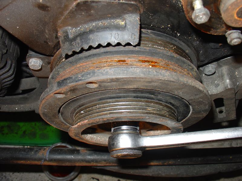

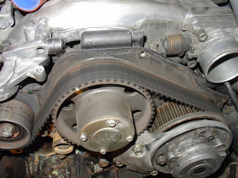

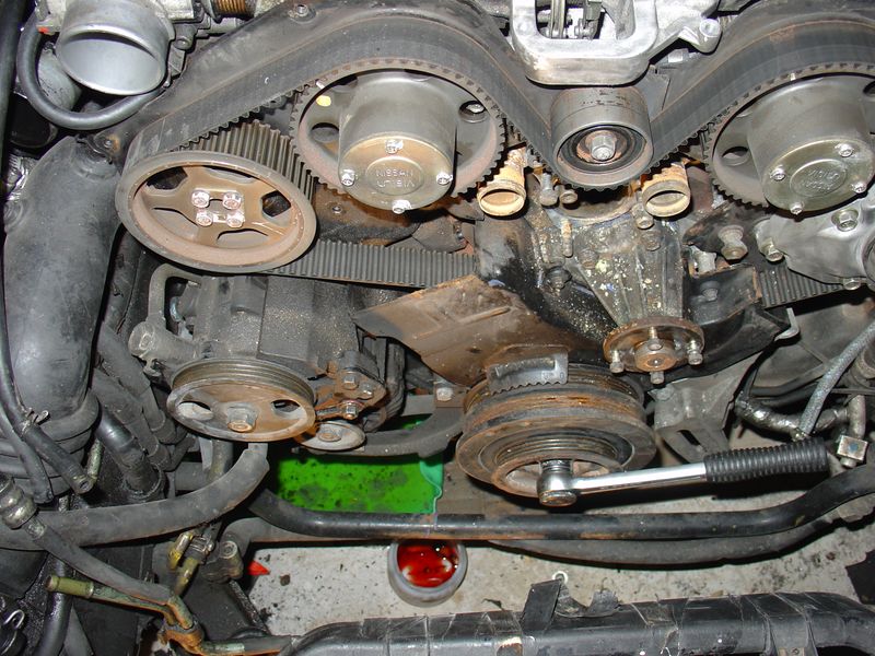

- A l'étape ou j'en suis je dois "aligner" le moteur, mais quand je tourne la poulie du vilebrequin en face de son repère les poulies d'arbre a cames sont décalées. Est-ce normal dois-je réaligner le tout ou je laisse comme cela ? Est-ce possible que la poulie de vilebrequin est décalée sur sa poulie dentée ?
Nouveau messagede SquallLH » Ven Jan 02, 2009 7:01 pm
Pour la patte a joint, pourquoi pas commander celle de chez CZP (pate rouge et qui cole vraiment bien). Concernant ta distribution aligne tous comme ecrit dans la doc, si certains arbre a cames sont pas aligné lorsque tu met en place le vibrequin sur sont repere, alors il te fait les réalignées sinon attention les degats, je tien quand meme a dire que je n'est jamais fait ma distribution, mais seulement que je suis en train de démonter la partie arbre a cames et vibrequin,normalement tu ne peu pas te tromper. J'espere pour toi que tu va nettoyer ou changer tes galet tendeur, car tu a de la gomme dessus.

arf, pas mal de rouille, tu roule sans le cache distri ou elle est restée stockée longtemps ?

Pour la rouille, le moteur été pourtant couvert de ses caches distri, sans doute qu'elle a été un peut stockée auparavant, ou alors peut être que le moteur a été changé. Il n'y a de rouille nulle part ailleurs sur la voiture. Enfin, le passé de cette voiture m'inquiète quand même un peut.

donc une poulie de vilo est constituer de la premiere partie qui est serrer par le gros boulon centrale ensuite il y a une deuxieme partie de la poulie a l exterieur ( on y voit les reperes de calage d allumage ) et enfin une fine partie de caoutchouc vient se glisser entre les deux parties metalliques de la poulie
donc la voila comment est fait une poulie de vilo
apres le symptome qu on retrouve sur beaucoup de poulie francaise c est que la partie en caoutchouc vieillis et les deux partie de la poulie arrive a tourner l une par rapport a l autre ainsi le calage du pignon de vilo est bon mais les reperes sur la poulie se decale et on croit qu il y a une ( ou plusieur ) dent de decalage par rapport au reste de la distri , ce qui est ton cas visiblement .
demonte la poulie et verifie la
pour la verifier tu fais un traits qui passe par les deux parties de la poulie ensuite tu met en route et tu va rouler quelques bornes , tu l arrete et tu regarde si le trait est toujours bien visible ou s il est decale .
si tu as un doute change la .
donc en resume , ne te fie pas au repere marquer sur la poulie mais plutot a celui qui est graver sur le pignon cranter de distribution .
voila j espere avoir ete comprehensible dans mes phrases

Le repère que tu montres sur la poulie de vilo est le repère qui sert pour le calage de l'allumage à la LAMPE STROBOSCOPIQUE, il ne sert en aucun cas au calage de la distrib. (pour le calage à 15°)
Le calage de la distrib se fait en plaçant les repères des 4 poulies d'arbres à cames par rapport aux repères marqués sur les plaques situés derrière la distrib, côté moteur, tout en plaçant le cylindre n°1 au point mort haut.
Quand tu auras retiré cette poulie d'accessoire tu trouveras un autre repère sur la poulie de vilbrequin dentée qui se cache derrière (que SquallH a littéralement coupée en 2 dans son post) , lui doit être aligné avec son petit frère qui se trouve côté bloc.
Avec les 5 repères alignés, tu places le repère pointillé de la nouvelle courroie au niveau du repère de la poulie échappement du banc côté passager et tu fais coïncider les repères de la courroie avec chacun des repères des poulies déjà alignées (il te faudra détendre le tendeur automatique pour réaliser cette opération)

Ok opération réussie :D merci tout le monde pour votre aide. En effet avec la marque sur le pignon de vilebrequin je n'ai qu'une dent d'écart. Apparemment ce n'est pas grave donc cela va rester ainsi (sauf si vous me dite de faire autrement).

aligne les repere qui sont marquer sur la courroie et sur les poulies
si tu peut eviter de prendre ceux sur les carter ce n est que mieux

J'ai hésité mais c'est ce que j'ai fait, donc si je comprends bien les repères de courroie sont plus juste que le carter ? Donc je n'ai pas de décalage par rapport a la courroie :D le seul décalage est au repère du vilebrequin.
