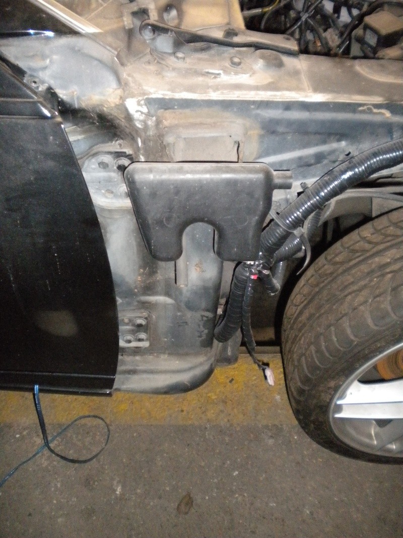

Laisser un réservoir en plastique qui ne sert plus ne risque rien si ?

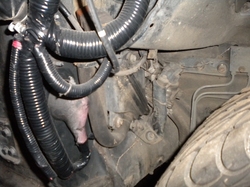

moi c est pour avoir de la place pour essayer de délocalisé le vase d expansion et le vase de lave glace vu que j ai acheter les massives smics, je veux un max d air qui passe :roll:
VOICI des photos: qu est ce que l on peux retirer ou plutot qu est que l on doit garder :lol:

carangue a écrit:Sur le schéma on ne voit pas le carbon canister. Le vaccum tank est un réservoir à dépression du prvr.
Dans le passage de roue, derrière l'aile conducteur, il y a 2 reservoirs (a priori en parallele) qui servent l'un à l'embrayage l'autre au prvr.
Tu peux donc le supprimer en prenant soins de bien boucher le circuit à depression. Mais pourquoi ? C'est pas lourd, c'est caché derrière l'aile (qu'il faut d'ailleurs démonter pour acceder)...Pas simple et on gagne rien !

Nouveau messagede JEJEZ32 » Mer Fév 03, 2010 4:25 pm
donc tout ce qu il y a dans les ailes ,ont peux tout retirer :lol: ?
idem dans le passage de roue? :lol:

.... laisse quand meme tes reservoirs d'air pour l'assitance d'embrayage ... :wink:

c est lequel :?: :oops:

Nouveau messagede Gally112 » Mer Fév 03, 2010 5:55 pm
je sais plus trop ... ceux qui sont relier a ton maitre cylindre d'embrayage ... :wink:
Nouveau messagede J-Ro » Mer Fév 03, 2010 10:21 pm
celui de la première photo celui du bas qui a un tuyau qui rentre ds la caisse.
