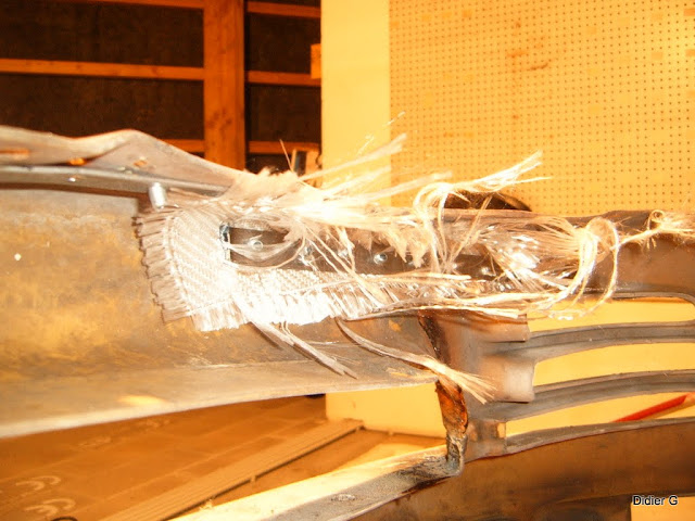

Pour un PC avant soumis à des flexions il faut mieux éviter la choucroute, pour ma part j'ai privilégie de la fibre + résine époxy avec une accroche sandwich métal + rivet : ça reste flexible tout en restant solidaire du pc d'origine

Justement, le fait que le PC soit hyper flexible quand même à la base, ca ne risque pas de se fissurer rapidement à la jonction des 2 parties ?

c'est pour ca que tu en met à l'interieur et à l'exterieur. De plus la ou tu met ta fibre/résine à l'interieur/exterieur, j'peu te dire que le PC n'est plus aussi flexible, voir plus du tout. Sans compter sur le faite que la fibre/resine, le fibral ou toute autre produits de réparation carrosserie, au meme titre que l'appret et la peinture, sont eux aussi etudier pour avoir une certaine flexibilité.
A partir de là chacun est libre de ces choix et techniques apposé sur ces pièces :wink:
Perso je n'utilise jamais de plaque metal et de rivets comme a pu le faire Didierg car les rivets eux, avec les vibration et le temps vont prendre de plus en plus de jeu, ayent de ce faite de moin en moin de maintient et transfèrent automatiquement toutes les forces sur la fibre elle-mm, qui n'etant pas assez épaisse du à la presence de la plaque metallique, va forcement craqué. :roll:
Quitte à utilisé une plaque métal comme support, préfére le collage à la colle à pare-bise qui elle ne bougera pas avec le temps. ( mais qui vous rend fou si vous chercher à l'enlever :lol: ) ou faite les deux si ca peu vous rassurez...

Disons que le PC en fibre reste une solution de dépannage pour avoir une forme originale, mais que ça n'a pas du tout la longévité d'un PC flexible. D'ailleurs quand l'ensemble est trop rigide ça peut même déformer les ailes sur une petite touchette de parking (je sais plus qui a eu le cas ici) Le plus difficile est bien sur de conserver intacte la jonction entre la partie flexible et celle d'origine : Comme l'endroi à réparer est assez fin, j'ai pas mégoté sur les rivets, et j'ai pris de l'expoxy aviation qui peut rester plus ou moins souple en fonction du pourcentage de durcisseur qu'on utilise.
Lors de la préparation : une couche prise sous la ferraille (puis 2-3 couches par dessus bien entendu)
