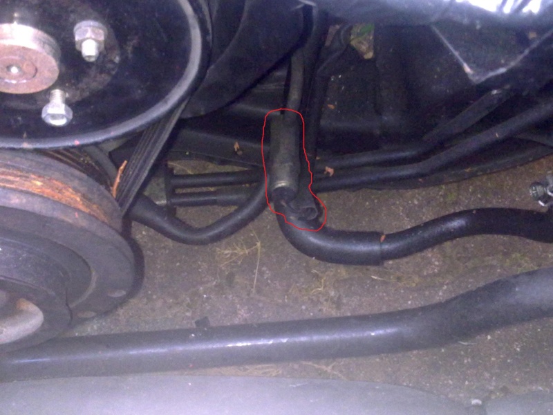

salut tout le monde!
Petite question pour les pro. , quelqu'un sait quel sonde c'est éxactement, a quoi elle sert et eventuellement ou en trouver une ou en rabe dans une de vos cavèrne'Zzz? :oops: :mrgreen:
On peu voir sur la photo qu'un des deux files est couper et sa me plait guère :?
Merci. :|
Vous en dites quoi? :D faut que je trouve des hard-pipes encore temps cas faire :mrgreen:

c'est un capteur de pression. quand tu tourne le volant sans cette pièce tu aurrais le ralenti qui chuterais a cause de la direction assistée et ce bidule informe l'écu pour conpensser le ralenti.

Merci blackout. mais je ne comprend pas trop alors, car là un des fils est sèctionner et mon ralentie ne variai pas en tournent mon volant :? par contre j'avai l'imprèssion d'etre toujour en assistance max. et quelle ne faisai plus la difference entre 50 ou 140 kmh. bizarre.. :roll:
je sait pas trop ou en trouver une mais va bien faloir que je trouve ou que j'arrive a reparer ce fils :?

tu as aussi sous la crémaillère un solénoide de direction assisté et je crois que c'est celui la qui varie. et quand il est mort c'est un autre de sécu a l'ar de la voiture qui ce met en route mais casi sans variation. tu peut le débrancher pour voir si il y a une dif.

merci blackout, je vais tester au niveau des solénoides aussi :wink:

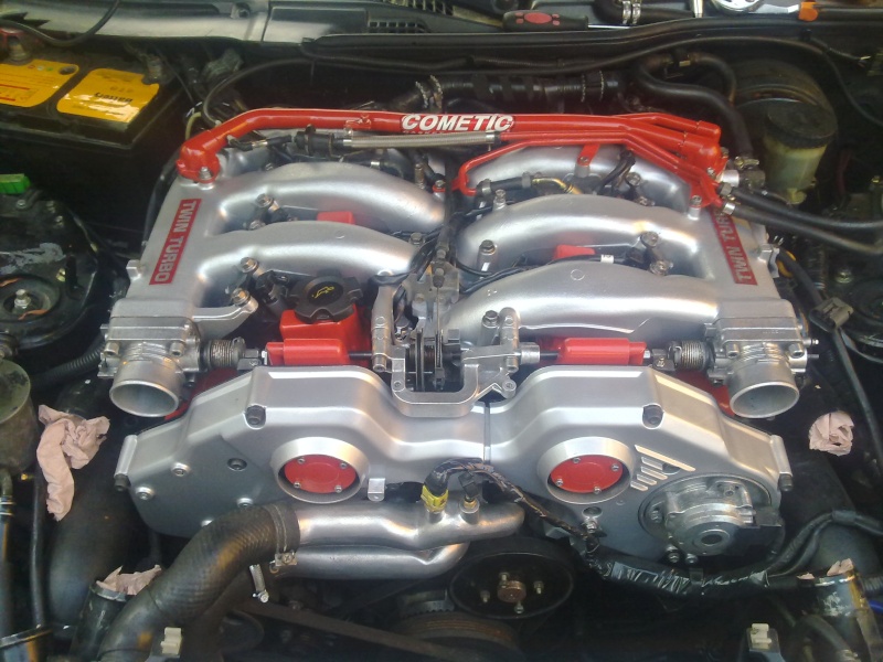

Je reviens sur la photo de ton VG30 il est bien beau, mais l'autocollant cometic me fait peur, t'as pas mis un joint de culasse cometic ?
Re: Help! c'est quoi/ sa sert a quoi.
Nouveau messagede HappyDriver » Jeu Mai 05, 2011 10:02 pm
Merci Didier, j'ai pas encore regarder pour le mécacyl mais maintenant je sait que je trouverai mon bonheur sur le fofo :mrgreen:
Non non, t'inquiète pas Véla.! j'ai collé le sticker parce que j'avai rien d'autre sous la main :mrgreen: sa restera surement pas bien longtemps :lol:
