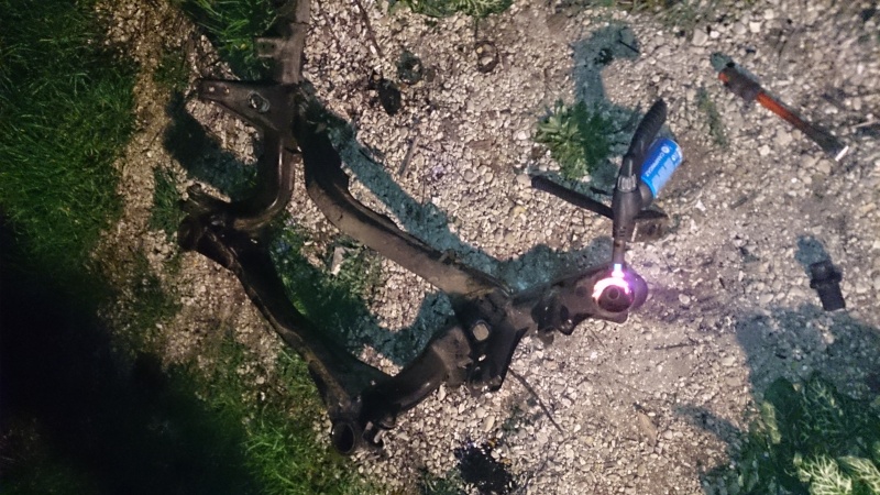

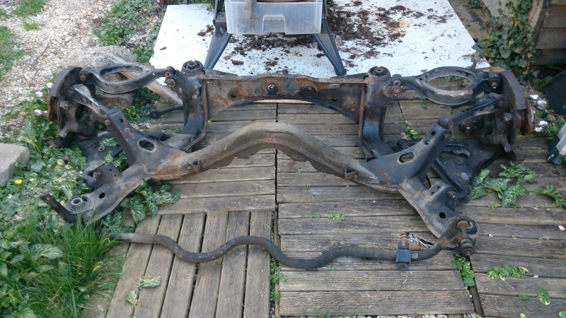

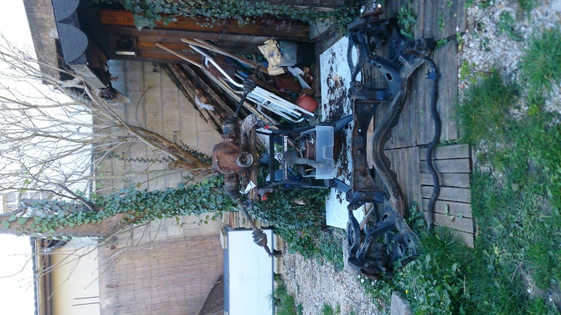

Bon grâce à l'aide de Guillaume300 que je remercie encore au passage, le tout est sorti et déposé près de mon atelier!
Et heureusement qu'on était deux, le pont pèse un âne mort!
J'ai commencé à travailler sur la traverse pour sortir les gros silent blocs de subframe, j'en ai eu un avant la nuit, les autres ont commencé à brûler tranquillement, j'en ferai qqs une au fur et à mesure de la semaine.
La suite au fur et à mesure...

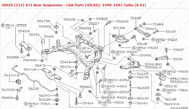

Bon je cherche sur les schémas de courtesy, mais pour le moment sans succès.
Est-ce que vous savez où je peux trouver ça ?
Je trouve rien sur les schémas...ça me gonfle!!!

Tu cherche quoi ?
Re: Sava aka Bitch...pas en 300, du moins pour le moment!

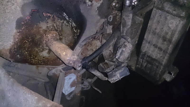

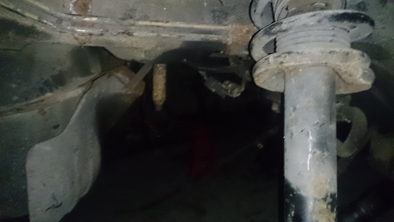

Nouveau messagede sava » Lun Mar 10, 2014 1:33 pm
La "vis" de fixation arrière du berceau, celle qui traverse la caisse.
Les gros silent blocs de subframe sont traversés par ces vis. La partie supérieure est cylindrique, s'enquille dans le sb, et l'extrémité inférieur est fileté et reçoit l'écrou et la coupelle d'appui du silent bloc.
Je prendrai des photos ce soir.

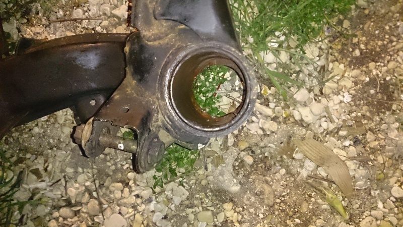

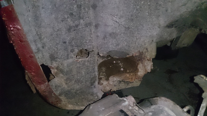

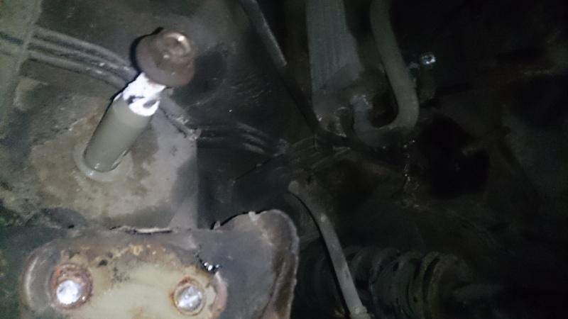

Nouveau messagede sava » Lun Mar 10, 2014 11:21 pm
Normalement c'est comme ça :
Carnage sur les deux petites qui tiennes la plaque d'appui...
Carnage naturel de l'autre côté :mrgreen:
En attendant...
Voilà, y en a deux de fait, reste deux...et les cinquante petits des demis trains...

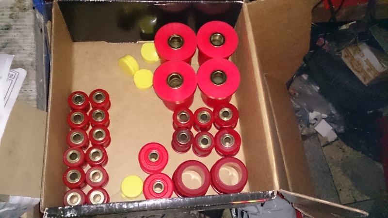

pour les silentblocs (y'a du silicone dedan) pas de détail avec Nissan :( ! on peut acheter un subframe complet chez Z1 ou conceptz ou simplement des polybushings par contre ca sera plus bruyant ...

Cccc pour les sb j'ai pris des energy qui font du bruit...
