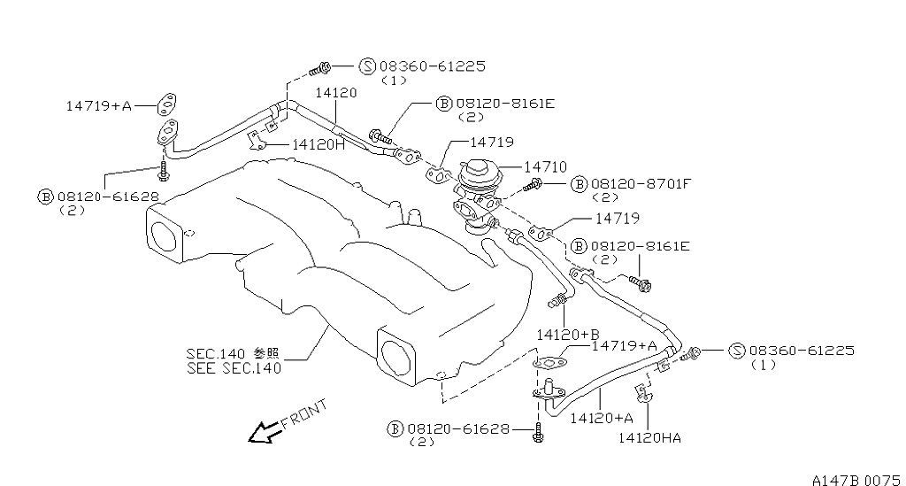

Qu'appelles tu tube compensateur ? Si c'est effectivement la compensation (égalisation de pression) par le tube noir relliant le coté gauche et droit du plénum, alors non ça bloque pas l'EGR.
L'EGR arrive à l'admission par en dessous (tube inox) juste derrière les volets d'air.

Je n'arrive pas à le localiser... ...pas très clair, car le tube noir est dédoublé ou je rêve ?
Nouveau messagede gregof45 » Ven Nov 14, 2008 8:12 am
Le balance tube n'a pas de rapport direct avec l'EGR, si ce n'est la prise de dépression. Ce que dit Carangue, c'est qu'il a supprimé les tubes d'EGR de me$*e et qu'il a mis des plaques à la place. Méga super top pour les futurs démontages. J'ai des mauvais souvenirs pour démonter ces vis avec ma clé plate de 10 :twisted: :twisted: :twisted:

http://www.fairlady300.com/300%20ZX/Engine%20and%20Mechanical/mecanique/EGR%20PARTS.png
Foudre, là ce sera beaucoup plus faciler à comprendre. On y voit la vanne EGR (au fond de la classe près du radiateur) et les deux tubes qui emmène l'échappement dans l'admission.
Nouveau messagede invité » Ven Nov 14, 2008 10:38 am
Ah parfait :)
Merci ! Va falloir qu'un jour je regarde ça, je sais pas pourquoi j'étais persuadé que c'était au dessus !

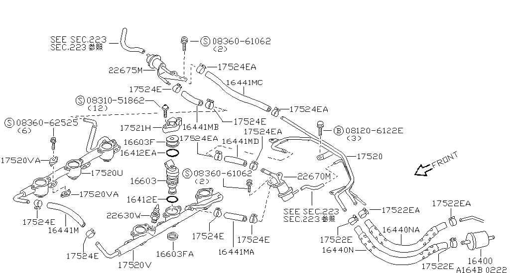

Nouveau messagede carangue » Ven Nov 21, 2008 4:56 pm
C'est fait;
EGR bouché
injecteurs changés
sondes de température d'eau remplacées
Bougies changées
Ainsi que tous les joints qui vont bien.
J'ai également profité de la présence de madame pour purger l'embrayage (à coté de l'hicas) car le point de patinage était très proche du plancher alors que la tige arrivant à la pédale était au maxi... En effet le précédent proprio avait fait changer l'assistance d'embrayage et la purge avait était faite au récepteur uniquement. Je comprend qu'il faut quand meme sacrément connaitre la voiture pour trouver la purge haute du circuit.
Donc maintenant l'embrayage me donne une bonne "sensation" (OUF ce n'était pas l'usure).
Le moteur tourne super bien (stable au ralenti et monté en régime franche) les injecteurs sont à peine audible au ralenti, tous les cylindres donnent. C'est la fin des "clic clic clic" des vibrations et de son "clong clong". J'aurais pu uniquement changer l'injecteur HS mais tous avaient le "silent bloc" 16603F completement écrasés; d'où le bruit.
http://www.fairlady300.com/300%20ZX/Engine%20and%20Mechanical/Fuel%20%20egine%20control/FUEL%20STRAINER,%20FUEL%20HOSE.png
