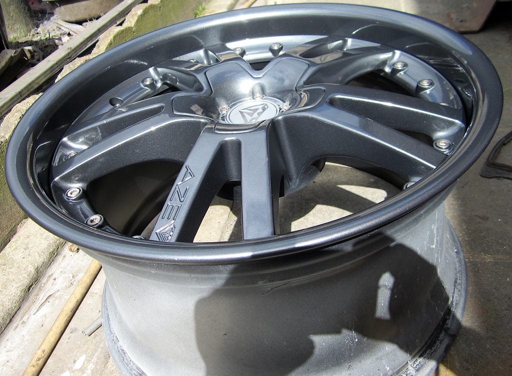

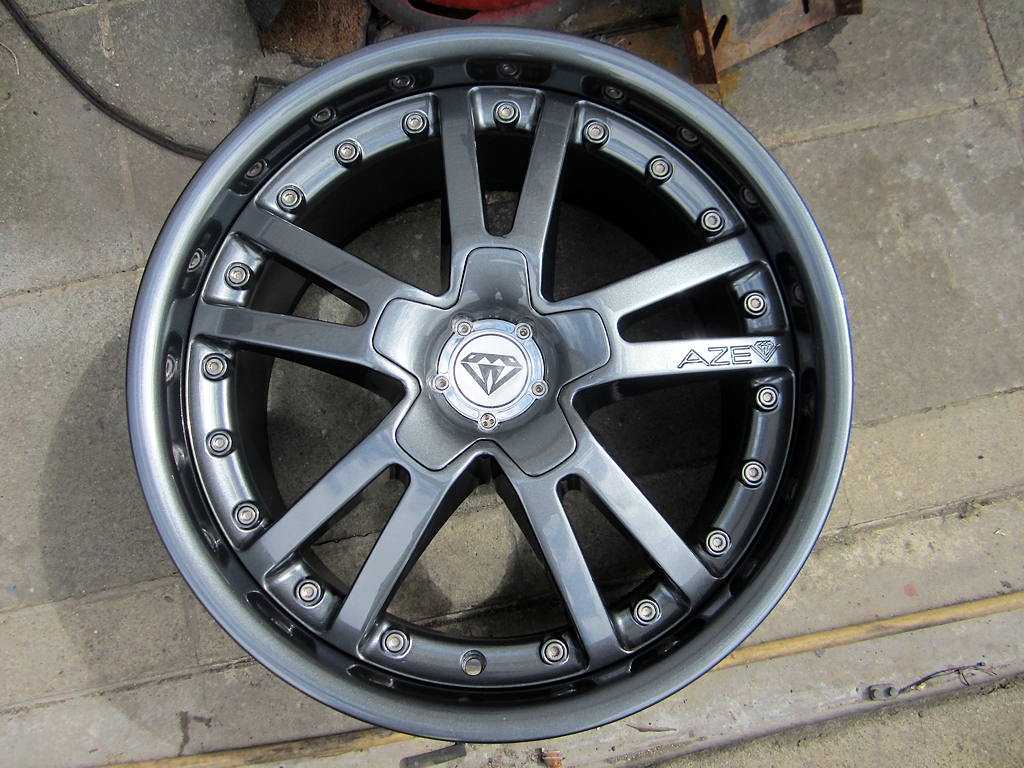

Nouveau messagede RM62 » Ven Avr 18, 2014 2:06 pm
Quelqu'un ma ramené des jantes AZE 2 parties, sa peu ce revendre combien dans cette état :mrgreen: :P
Reste a voir le rendu sur une Z green quand elles seront montés

Nouveau messagede motorsport56 » Ven Avr 18, 2014 2:14 pm
Elles sont chouettes 8)

Nouveau messagede carangue » Ven Avr 18, 2014 2:37 pm
ouais sont pas vilaine !
Dimensions ?
Re: Bye Bye la UK, benvenuto deutschbretonne
Nouveau messagede Christaff » Ven Avr 18, 2014 3:49 pm
...sans cache central 8)
