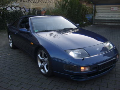

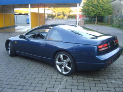

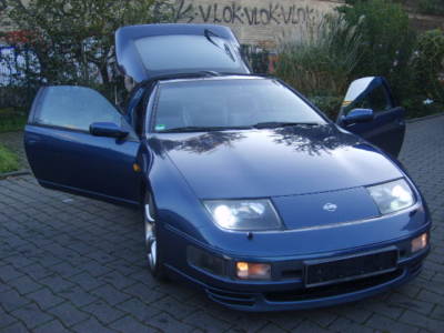

Voici quelques clichés de la belle:
Ici en tenue d'été avec ses jolies roulettes de 18" empruntées à sa soeur la 350Z (photos de l'anciens proprio)
Hormis les jantes les xénon et une reprog elle est full stock... Plus pour longtemps, le RDV pour la ligne inox sur mesure est déjà pris
