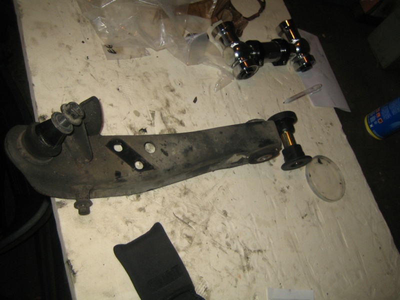

alors j aurai besoin qu on m eclaire un peu, la voiture et chez le mecano pour le changement des 2 roulement arriere, et en meme temps je lui demander qu il me pose les energy suspension que j avai commander a la commande groupe mais il a reussi a trouve l emplacement que de ceux la
lors de la commande j avais commander Silent-blocks crémaillère de direction, bras inférieur avant mais ou vont les autres parce qu il arrive pas a trouver l emplacement , si vous avez une vu eclater de l emplacement je suis preneur.
merci du coup de mains
Nouveau messagede JEJEZ32 » Mar Mar 03, 2009 7:37 pm

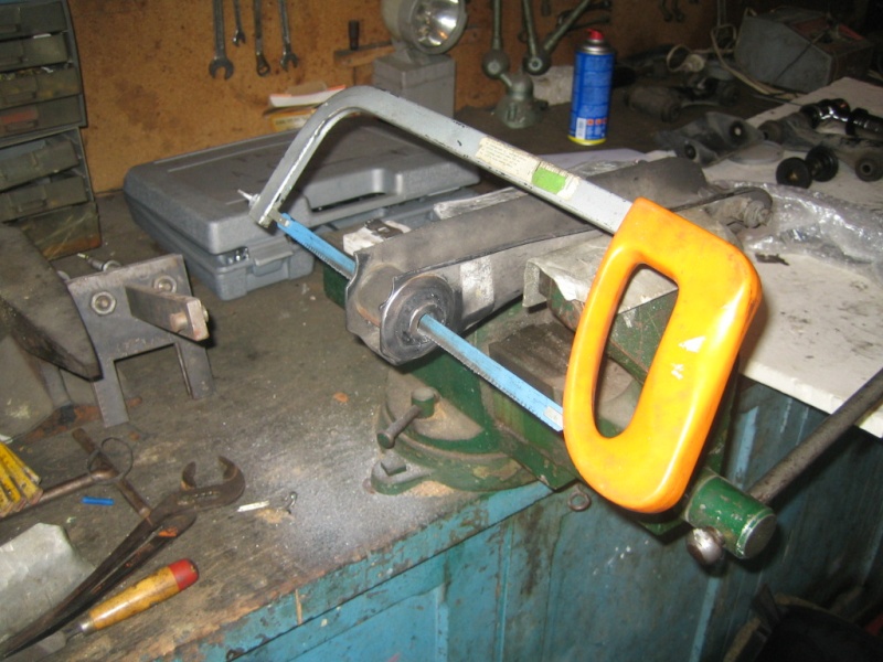

JE PENSE QUE TU VEUX DIRE CEUX LA 8)
PAR CONTRE JE TE RASSURE C EST LA MISERE A METTRE :evil:
IL FAUT DECOUPER LA GROSSE LEVRE DE L ANCIEN SILENT BLOC, couper en deux ( en haut et en bas ( c est comme ca que j ai reussi au bout de 2 h) l axe en metal d origine) et apres avec un chafumeau chauffé comme un fou et tapé comme un fou ( aussi :lol: ) pour extraire le silent bloc
ca va sur le bras avant
la methode :lol: :
Nouveau messagede moky92 » Mar Mar 03, 2009 7:53 pm
ok merci jeje je vais lui montrer la premiere photo :lol:
