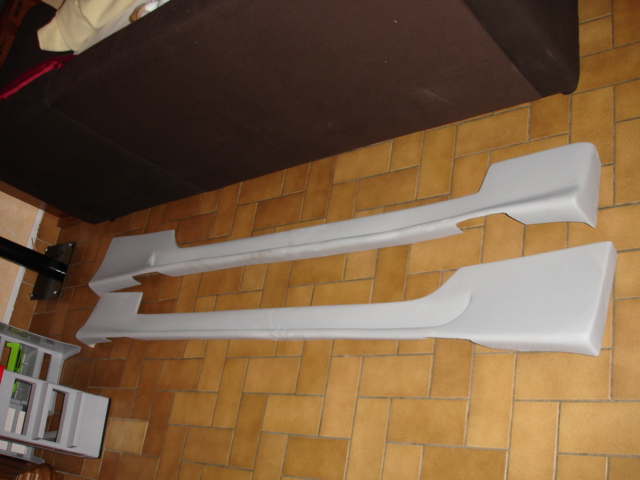

Bas de caisse arrivé .
Va falloir attendre avant la pose, que j'ai les jantes et le rabaissement :?

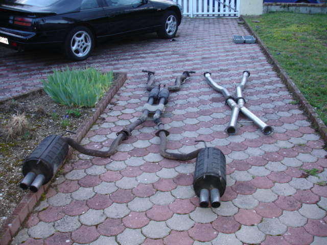

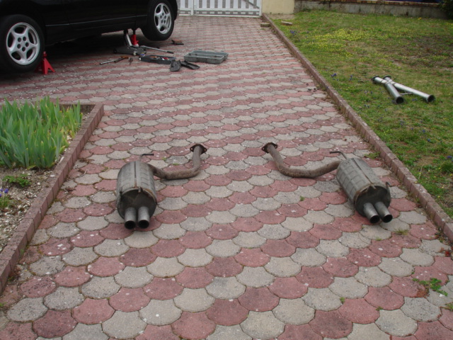

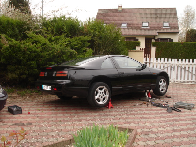

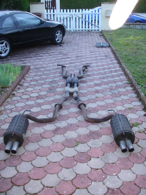

Nouveau messagede ultime » Lun Avr 09, 2012 11:21 pm
Bon mes echappements arrive cette semaine ( ils ont atterri hier a roissy )
Donc aujourd'hui démontage :
Je me suis éclater sur les 4 vis qui tiennent les silencieux au xpipe ...
Il me reste 2 / 3 connerie pour faire tomber le reste

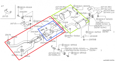

Un petit schéma :
Partie verte tomber, et la bleu veut pas lacher la rouge, donc je tombe tout en une fois :face:
Apres je remonte ce que j'ai déjà reçu et a l'arrivée des echappement , on termine :cheers:
J'ai demarrer sans les echappement et sa change :twisted:

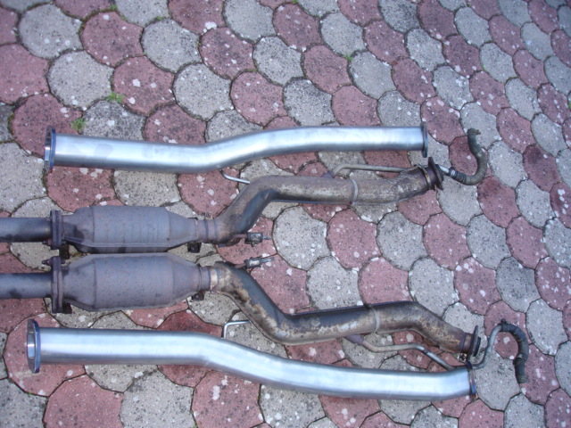

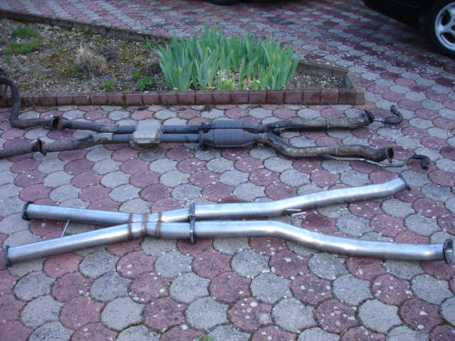

Nouveau messagede ultime » Mer Avr 11, 2012 8:44 pm
Bon on continu ce soir entre 2 averses !!
Dépose du reste de la ligne :

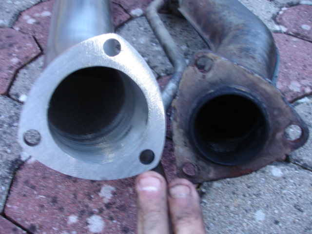

Pour comparer avec la news :
Une légère différence de diamètre ...
Je doit modifier les test pipe ( trou de fixation ), car je raccorde les test pipe en 3 pouces au dowpipe qui sont en 2.25 pouces :!:
Et j'espere que les silencieux arrivent demain comme sa remontage tranquille et vroummmmmm !!!! :lol:
Ha si j'ai demarrer en echappement libre et sa corne fort !! :twisted:

Tu vas faire comment pour mettre le tp au dp???
