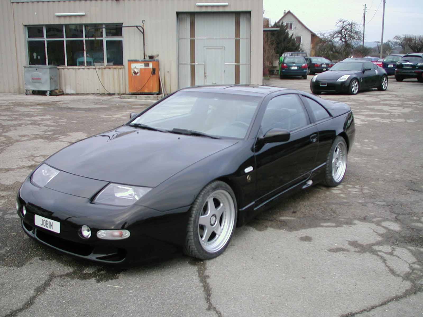

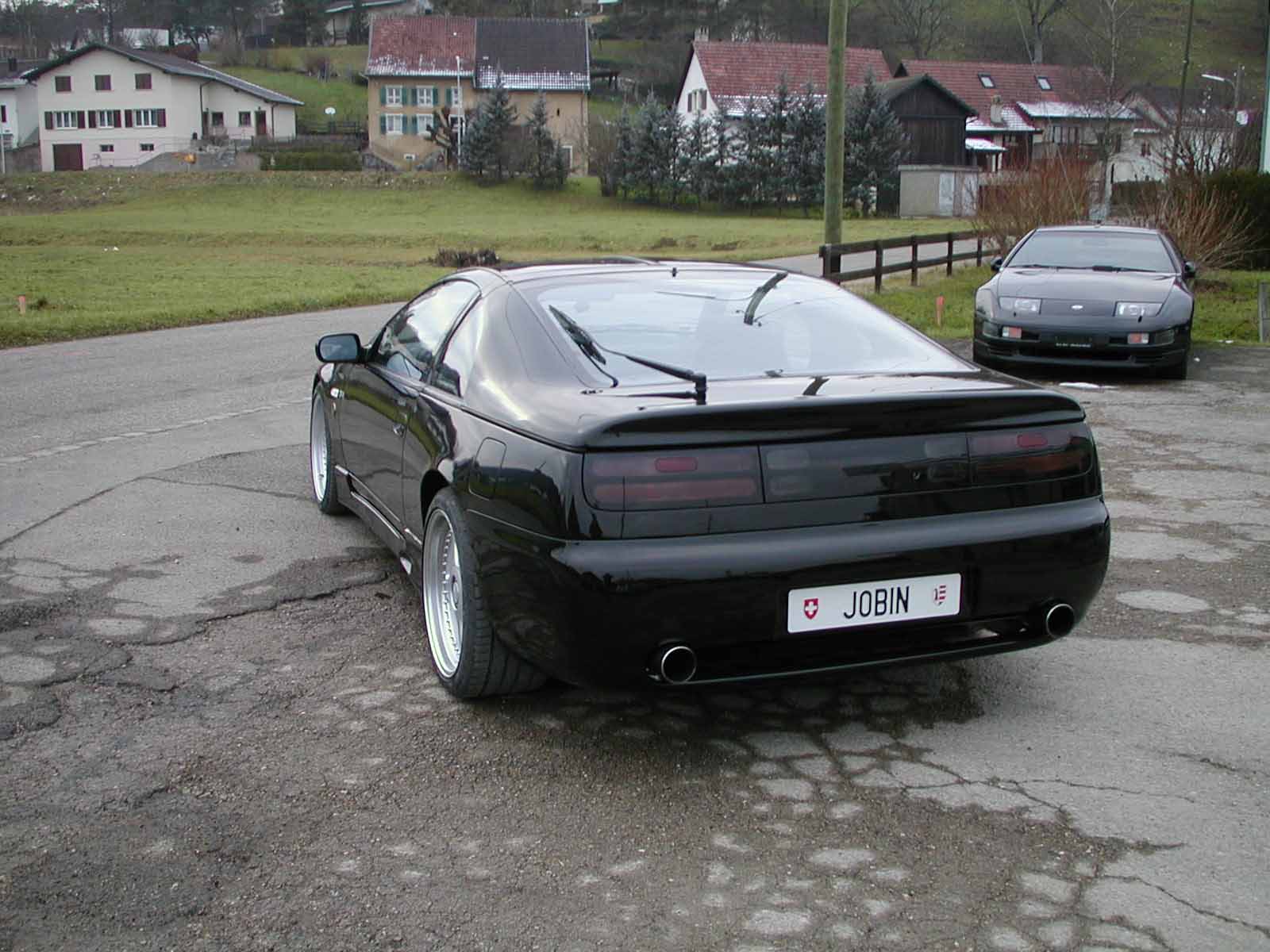

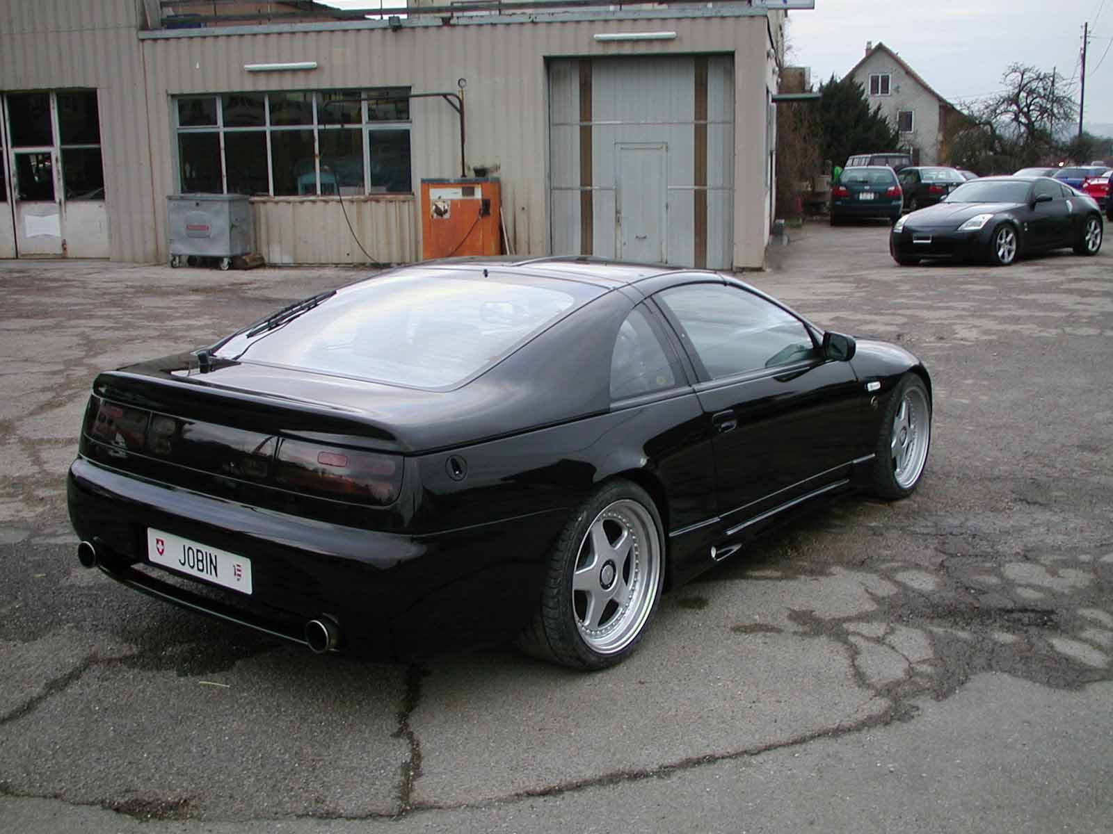

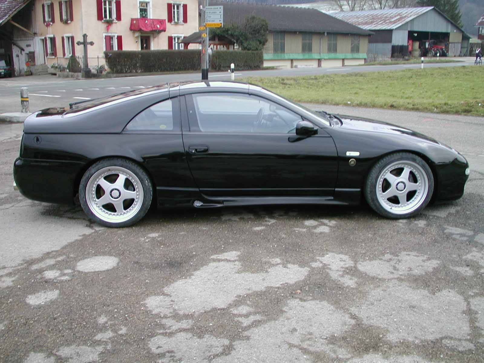

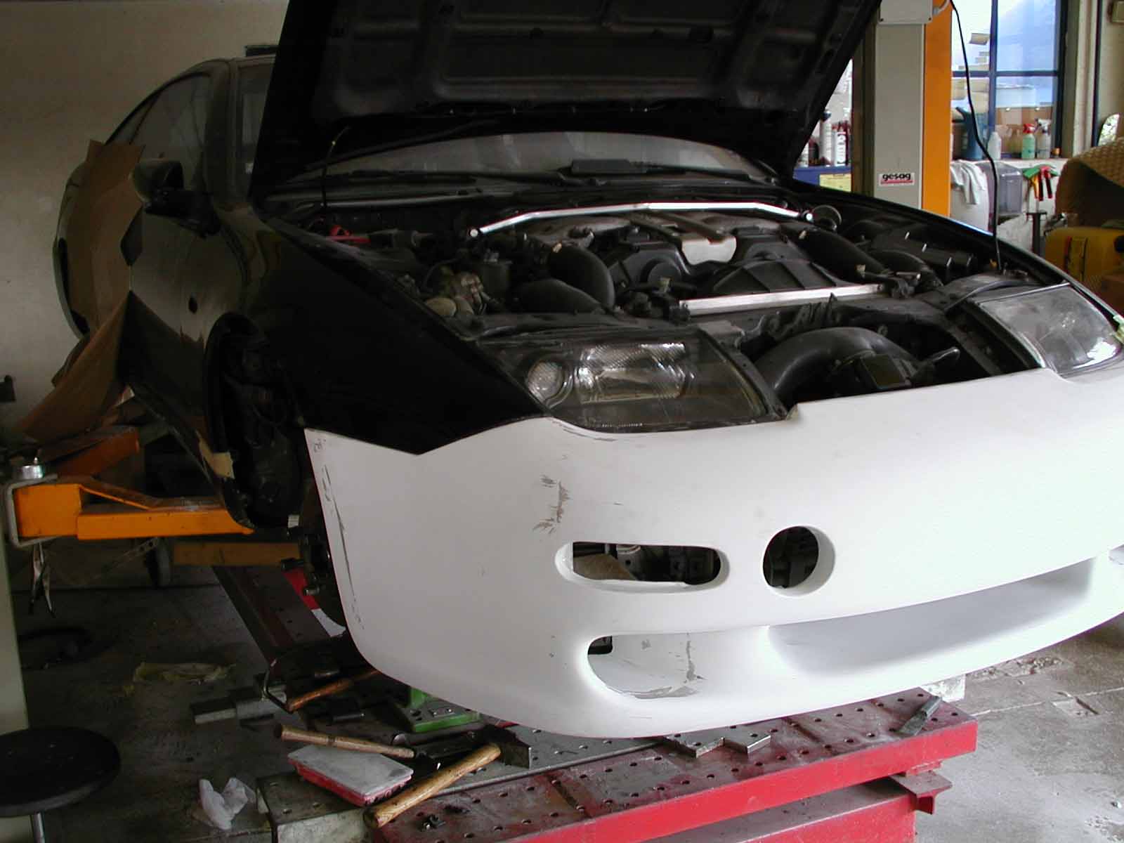

J' ai voulu modeler ma black lady à ma façon,
donc elle ne convient qu'à moi mais je vais vous présenter ce qui m'a
paru important de faire.
Préparation
| Moteur :
- Eccu
Jim Woolf + cornet d'admission 800 Euros
- Volant moteur en aluminium 500 Euros
- Embrayage renforcé 400 Euros
Chassis :
- Chassis sport Ebach descend la caisse
seulement de 27 mm, prix de quatre ressorts 800 euros
- Koni sports à gaz règlable (480 Euros)
- Barre anti-rapprochement avant en
aluminium (120 Euros)
- Jeantes OZ Futura en trois parties 18
pouces(1000 euro la jeante il y a une dizaine d'années)
- Pneus 235/45/18 à l'avant et 285/30/18
à l'arrière
- Elargisseurs de voies de 15 mm à l'avant
et arrière
compter 150 Euro la paire
| -- Echappement Inox depuis les
pré-catas en 2.5 pouces
800 Euros |
Electronique :
- Car jacking 300 Euros + alarme
- Turbo timer 80 Euros |

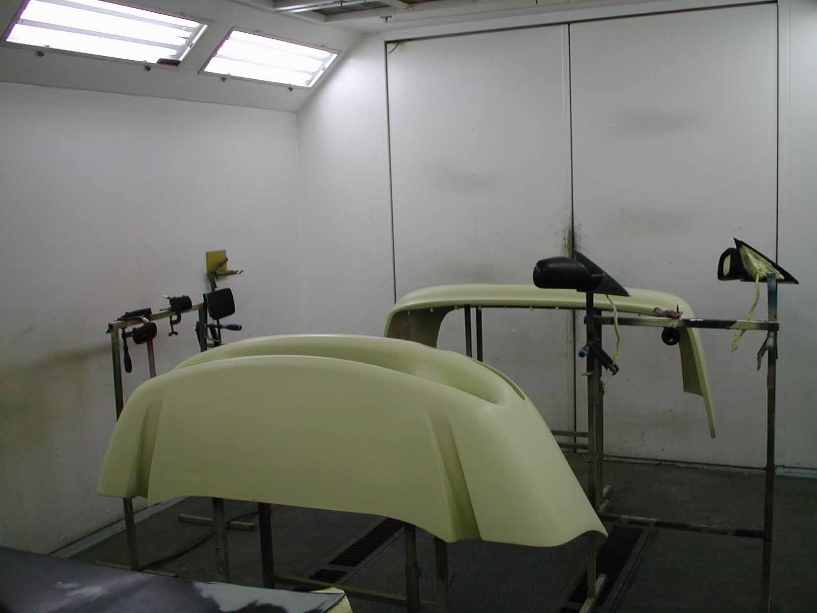

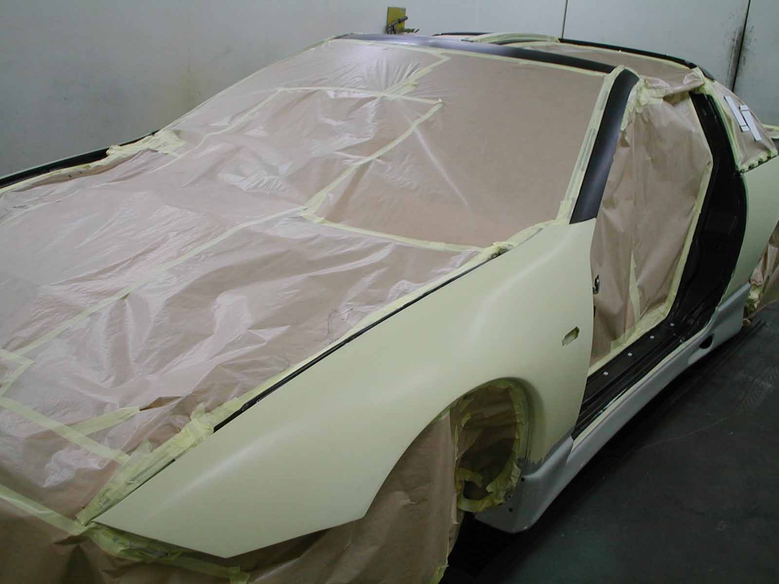

| Carrosserie :
- Ancien kit Zender pare-chocs avant, ar et
bas de caisse
- Ailes avant et arrière tirées par les
mains expertes D'Olivier Jobin.
- Peinture noire nacrée jaune |
Puissance 435 Chevaux. |
| Merci à Olivier
Jobin pour son travail comment dirai-je parfait je crois que c'est
cela, jugez par vous même sur les photos, au soleil la voiture est
teintée jaune ou vert waouafff.
Prochaine Modification :
- teindre les parties en moquette en noir.
- Polissage des entrées d'air de culasse
et la pipe d'admission (10 chevaux)
